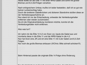

Als nächstes steht der umbau auf 6,5 zoll an laut dieser info:
![](http://www.minibike-club.de/index.php/Attachment/1970-IMG-9742-PNG/?thumbnail=1&s=f6b41bdd6150cfb30594d4776b83c0119cdbe873)
Leider weiss ich nicht was er mit großer bremsanlage meint, meint er die elite 14 standart bremsanlage ? Wenn ja könnte ich statt der ori elite 14 anlage auch eine magura mt5 mit passenden adaptern montieren ?
